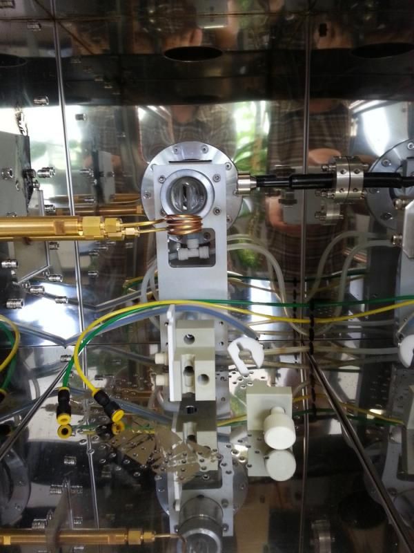

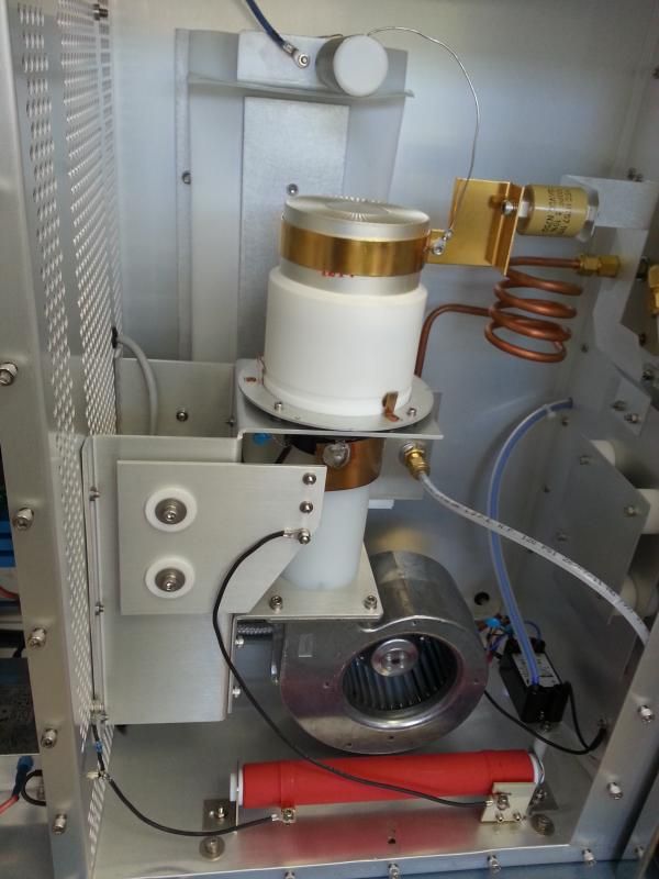

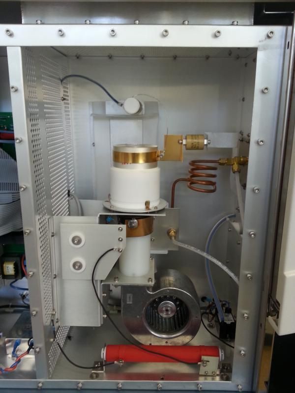

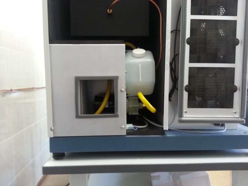

Приехал сервис-инженер и стал фаршировать атомник деталями:
Бак водяного охлаждения:
Шумит прибор как несколько мощных пылесосов, особенно когда плазма горит! Что поделать, издержки воздушного охлаждения, кстати на задней панели есть несколько отверстий для подключения водяного охлаждения, но в нашей модели оно отсутствует к сожалению. В российских реалиях, когда воду никто не экономит, водяное охлаждение вместо воздушного было бы очень кстати.

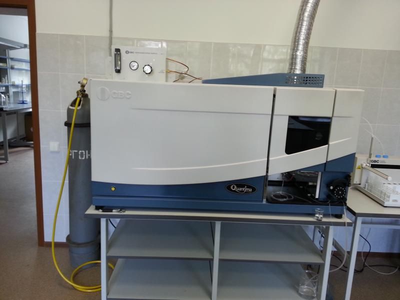

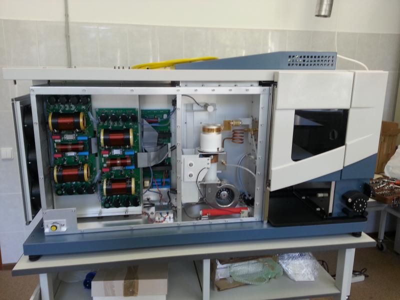

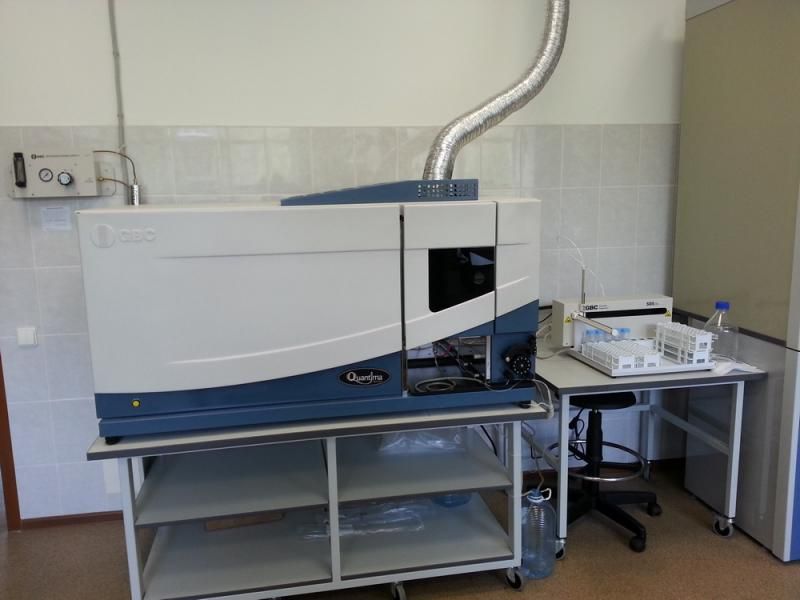

Общий вид Атомника:
Внутренности:

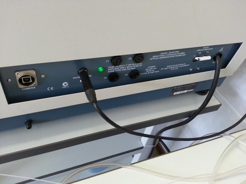

Панель с портами для подключения компьютера:

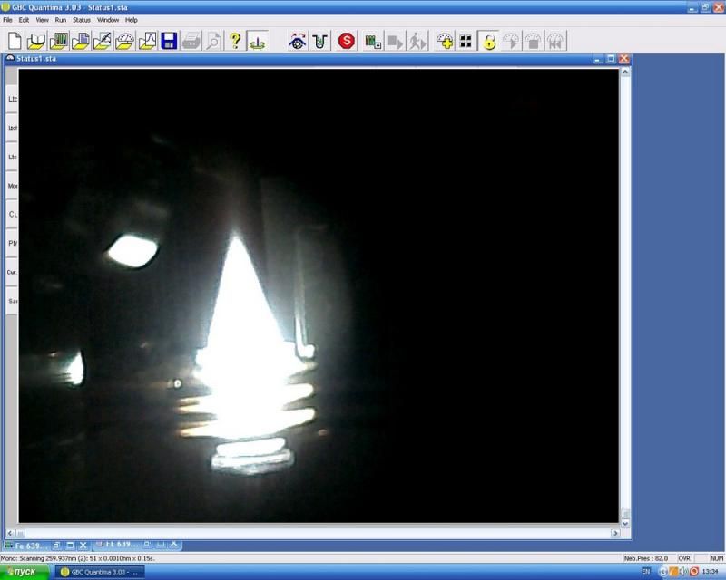

Основной провод с допотопным штекером на одном конце и COM портом на другом, у нас он имеет длину 6 метров до компьютера, собрали его из нескольких удлинителей. Так получилось потому что компьютер установлен совсем не рядом с прибором, пришлось кидать провод за вытяжным шкафом. Теоритически маленький столик предназначен для компьютера, но на практике сидеть за ним не удобно, а автосемплер всё равно нужно было куда-т оставить.
А вот видеокамера обзора пламени управляется по USB кабелю и за 6 метров кабеля сигнал к сожалению пропадает, увидеть изображение с камеры удавалось только максимум 4 метровым кабелем, кинутым напрямик к компьютеру. Но собственно от камеры толку всё равно никакого нет, поэтому не сильно расстроились. Кстати если вы столкнётесь с проблемой, когда в окошке видео обзора вы не увидите факел или только его краешек, то надо просто растянуть окошко с видео на компьютере и оно появится.
Например вот так:

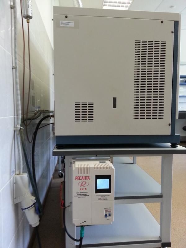

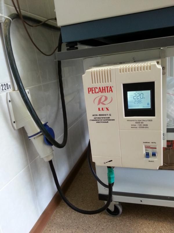

Вообще подключение к сетям заслуживает отдельной темы. Например, поставщик нас сообщил вначале о том, что Атомнику необходимо 3х фазное напряжение 380 В, потом оказалось что 3х фазное, но всё же 220 В и силой тока 20 А. Поэтому в авральном порядке прокладывалась отдельная линия электричества на 220 В. Потом когда мы запустили прибор, то он на панели настроек всё время показывал нам, что в сети 240 В и отказывался работать. Чтобы решить эту проблему мы запитывали параллельно с прибором бидистиллятор, чтобы хоть как-то понизить вольтаж. Потом выбили у начальства стабилизатор напряжения Ресанта:
И хотя на табло стабилизатора высвечивается 220 В, Атомник всё равно упорно пишет что в сети 225-230 В, но на работу это вроде не влияет.

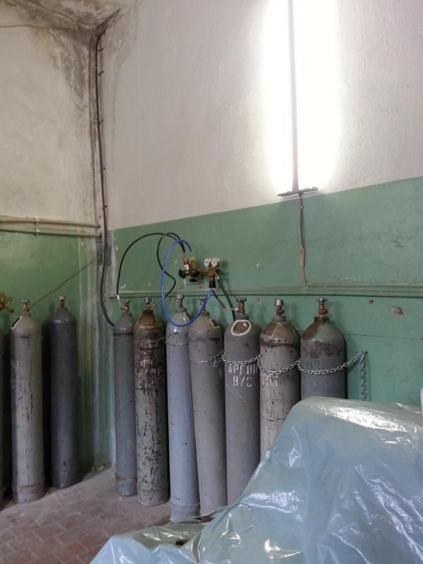

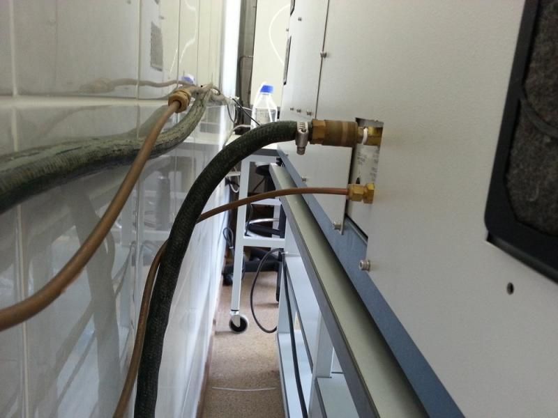

Дальше была эпопея с прокладкой линии Аргона и Азота. Опять же менеджеры бодро сообщили нам, что нужно проложить газовую линию для Азота и Аргона в виде медной трубки с внешним диаметром 6 мм и внутренним диаметром 2 мм. Мы её протянули из гаража 1 этажа на второй этаж, но по факту оказалось что для азота она подходит, а для аргона необходима линия с трубкой с внутренним диаметром минимум 6 мм. Поэтому первое время мы ставили баллон с аргоном рядом с прибором и присоединяли его к прибору при помощи штатного резинового шланга.
На время пусконаладки нам еле-еле хватило 2х 40 л баллонов аргона, да и то потому что экономили как могли. Так что знайте, что нужно будет прикупить как минимум 4 баллона!
Задняя панель со штуцерами подключения газа:

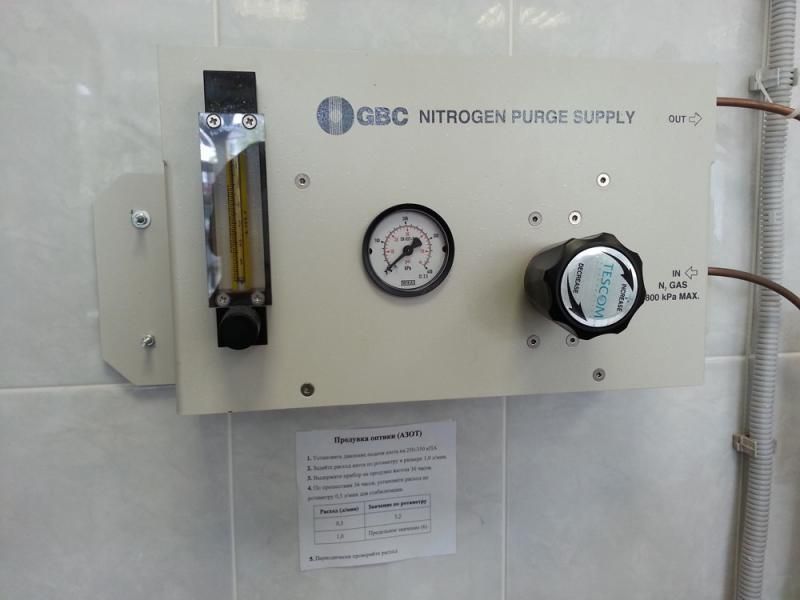

Расходомер линии Азота для продувки оптики:
Фильтр на линии Азота:

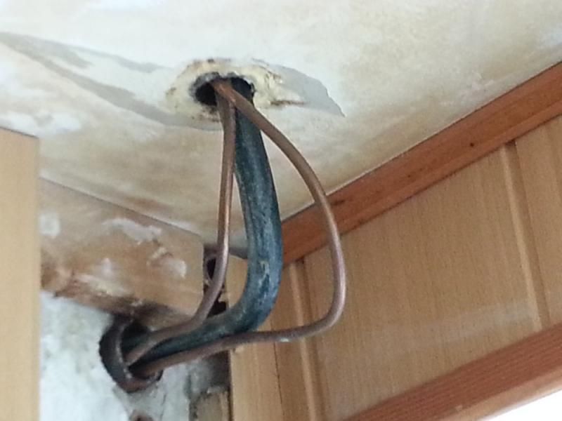

С прокладкой более толстой медной трубкой у нас не заладилось, потому что тонкая медяха пролезала в технологические дырки легко, а вот 8 мм перегибалась и ломалась из-за неправильного угла:

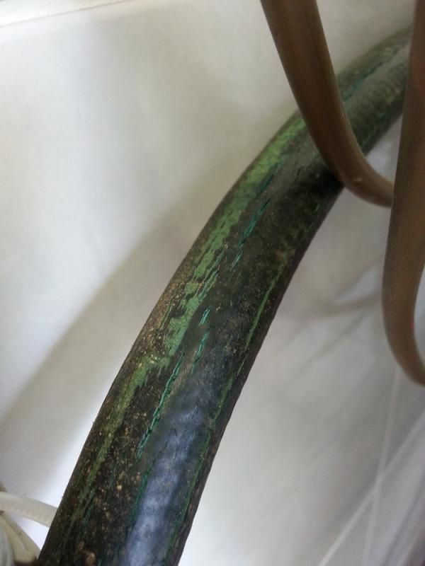

Поэтому пришлось временно кинуть резиновый газовый шланг для кислорода. Кислородный шланг высокого давления держит 20 бар с внешним диаметром 8 мм и внутренним диаметром 6 мм, длина газовой линии составила где-то 20-25 м (изначально шланг был 30 м, но потом мы укорачивали и какая в итоге точно длина получилась, я не измерял). Проблему большой протяжённости линии решили повышением выходного давления из редуктора на 1 бар, по инструкции прибору нужно входное давление 6 бар, мы от баллона подаём 7 бар и прибор не ругается. Шланг крепится на штуцер быстросъёмного газового соединения и к редуктору на хомутах сантехнических, промыливание соединения видимых утечек газа не выявило. Понятное дело что мы не от хорошей жизни такую линию соорудили, единственную помощь, которую нам оказало родное предприятие - это двух человек с перфоратором, пробивавших дырки под шланг в стенах и полу. Всё остальное мы делали своими силами, потому что спешили сильно.
Однако резиновый шланг прослужил год и покрылся непонятными трещинами на внешней оплётке по всей длине:
Это внушает опасения, но на работу ещё не сказалось, будем в ближайшее время прокладывать новую линию из меди.
Кстати продувочный газ Азот мы в итоге заменили Аргоном (по совету сервис-инженера), получается чуть дороже (на 100-150 р за баллон), но так как по сути продувка оптики нужна только для работы в УФ области (например, для определения алюминия) и для поверки, то большую часть времени мы атомник не продуваем. А если нужна продувка, то запитываем её от баллона с аргоном, разницы не заметно.

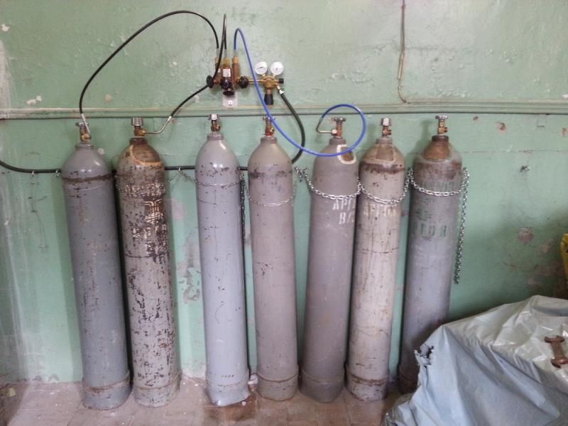

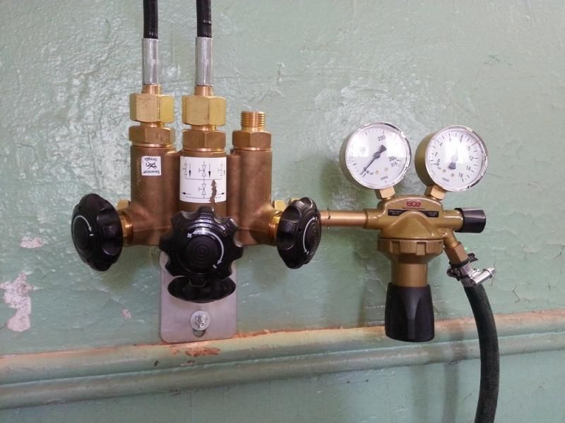

Поначалу мы прикупили для хранения баллонов сжатого газа 1 металический шкаф на 2 места и 2 редуктора, но когда осознали масштаб потребления газа и что придётся баллоны туда-сюда таскать, то шкаф выкинули и прикупили газовую рампу для подключения 3-х баллонов к редуктору одновременно. При наших объёмах анализа за месяц у нас потребляется 10 -12 баллонов на 40 л.
Газовая рампа:
С рампой мы тоже помучились, когда снабжение её прикупило, то оказалось что шланги высокого давления с европейской резьбой и к баллонам подходят, а вот выход из рампы оказался с американской резьбой и редуктор к ней не подходит. Это при том что они одной и той же фирмы!!!!! Пришлось через знакомых просить токаря вырезать нам нужный переходник с американки на европейку. Плюс ко всему, если вы не заметили, то рампа у нас прикручена к стене вверх ногами, потому что выходной штуцер не с нужной нам стороны расположен и либо редуктор будет вверх ногами, либо рампа, пришлось опять же выкручиваться.
Последний раз редактировалось Tokashi Ср авг 13, 2014 9:20 am, всего редактировалось 2 раза.

Что-то как-то дофига аргона на запуск ушло... Вопрос: сейчас линии как проложены? Сколько остается аргона в баллоне до тушения плазмы? Все же чем дальше баллон от прибора - тем больше идет потерь по газу...

Deminolog писал(а):Что-то как-то дофига аргона на запуск ушло...
Либо заявленные 11 л/мин реклама, либо запускались с песнями и плясками с бубном.
ЗЫ. Кстати, а откуда потери аргона в линии при нормальном шланге?

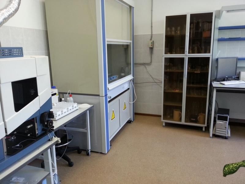

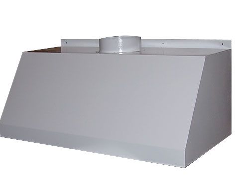

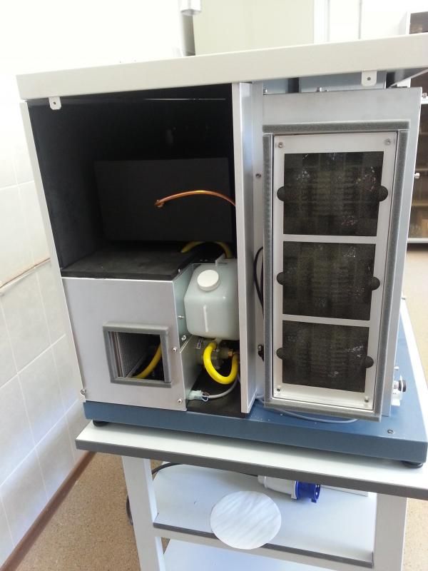

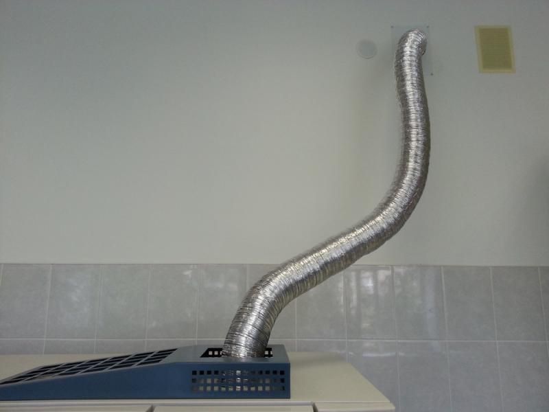

Изначально планировалось прибор ставить в одно помещение, которое оборудовали кондиционером, но по факту прибор туда не пролезал и протянуть газовую линию тоже не получалось, поэтому поставили его куда смогли. Новый кондиционер мы заказали, но поставят его только через год, так что зимой в этой комнате хорошо, а вот летом там, как в сауне.
В приборе 2 выхода под вентиляцию, один непосредственно для отходящих газов из камеры горелки, а второй выход над решёткой радиатора воздушного охлаждения. По инструкции надо было ставить вытяжной вентилятор для отвода отработанного аргона, но он у нас проработал неделю после чего его, видимо, от высокой температуры, заклинило. Пламя горелки выдаёт температуру 10000 К, алюминиевая гофра сильно разогревается, не до красна конечно, но жар от неё идёт сильный (измерить температуру не чем). Так как без отвода газов в комнате воняет кислотой, озоном и ещё какой-то пакостью, то вначале гофру засовывали под вытяжку, а потом и вовсе напрямую воткнули в вентиляционную трубу, ведущую на крышу. Предварительно загерметизировав все стыки между гипрочной стеной о несущей стеной, замазали цементом отверстие, вмуровали туда оцинкованный переходник и посадили на хомут саму гофру. Получился импровизированный печной дымоход.
Сервис-инженер удивился, но настаивать на установке вентилятора не стал, видимо, тяга у отходящих газов получилась достаточная для естественного их отвода, в комнате не воняет.
С воздушным потоком от радиаторов пока ничего не сделали, в некоторых лабораториях устанавливают козырьки или вытяжные зонтики:
Пока у нас был вытяжной вентилятор, он работал, а когда мы напрямую гофрой соединили с вентиляцией, то толку от него никакого. Пока что в перспективе будем сооружать вторую вытяжную линию с вентилятором, там как раз есть второе вентиляционное отверстие для этого. Атомник работает не хуже печки и рядом с ним работать в такой духоте тяжело, а когда поставят кондиционер не понятно.
Последний раз редактировалось Tokashi Пт мар 13, 2015 2:12 pm, всего редактировалось 1 раз.

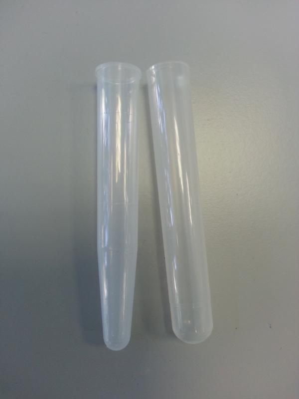

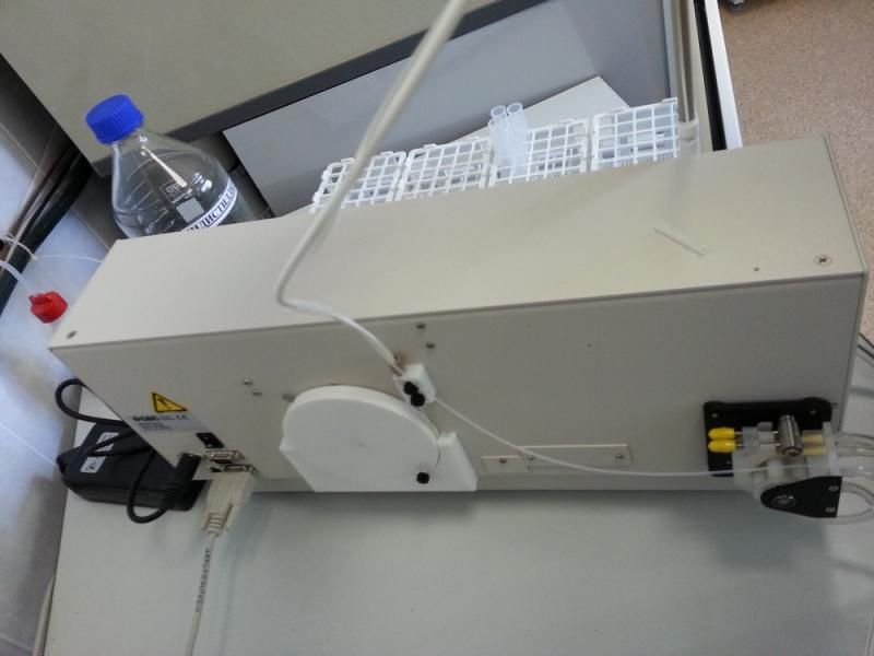

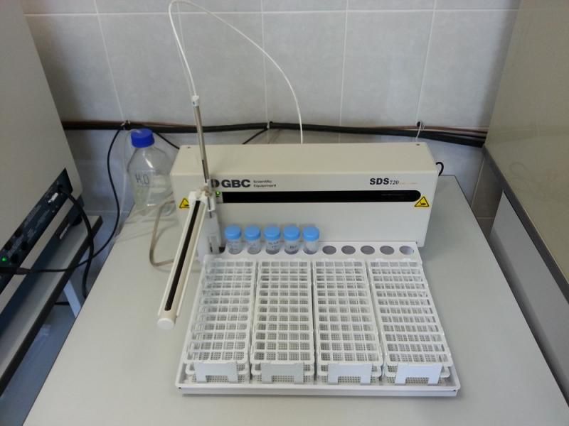

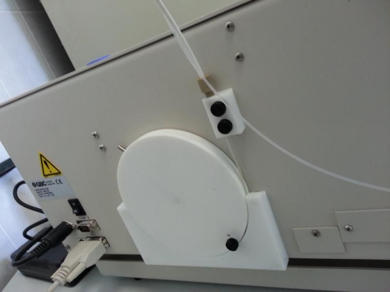

Что меня сильно радует так это простота конструкции автосемплера, никаких настроек, калибровки, лазерного наведения, GPS позиционирования не требуется. Включил и забыл, игла сама найдёт путь к нужной пробирке. Единственно иногда бывает, коническая не родная пробирка криво стоит в планшете и игла по стенке скребёт:
240 мест, 4 планшета по 60 мест в каждом, плюс дополнительно 10 слотов для больших пробирок. К прибору шли 2000 шт одноразовых пластиковых пробирок на 15 мл (габариты высота 100 диаметр 16 мм), покупать их у австралийцев никакого резона нет - дорого, долго и заморочно. Так что сразу занялись поиском аналога в нашем отечестве, нашли в компании Минимед вот такие пробирки:
Они немного отличаются от оригинала чуть меньше по объёму 10 мл и конические по форме, поэтому в планшете стоят кривовато, зато стоят 1,5 р/шт. 10 мл пробы хватит на 5-6 заколов, так как анализ у нас последовательный, то на 5 - 6 элементов.

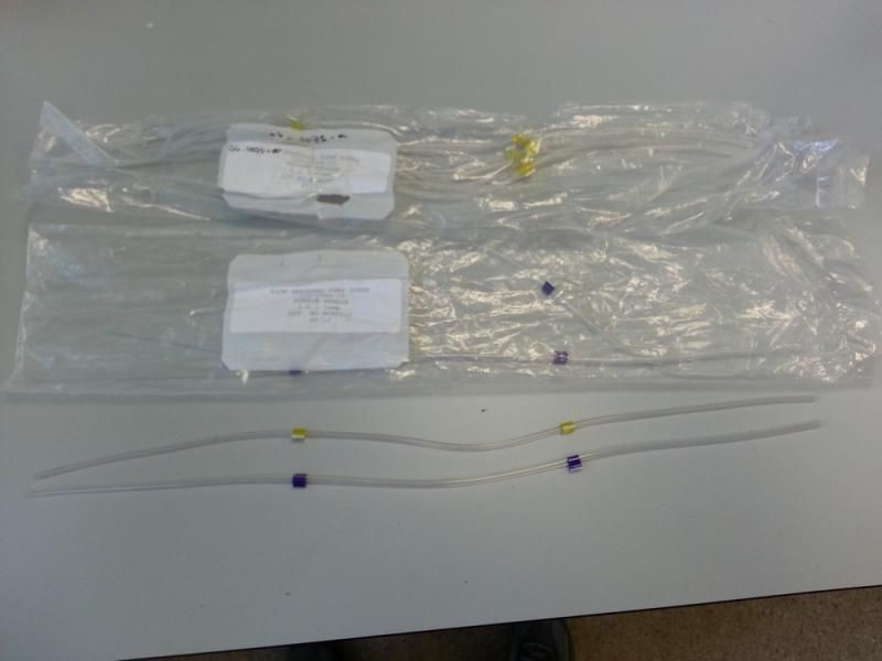

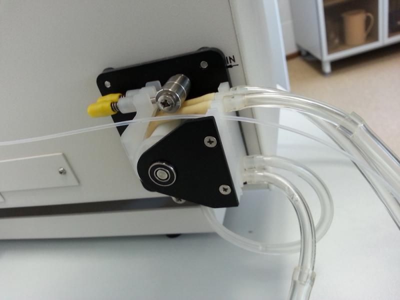

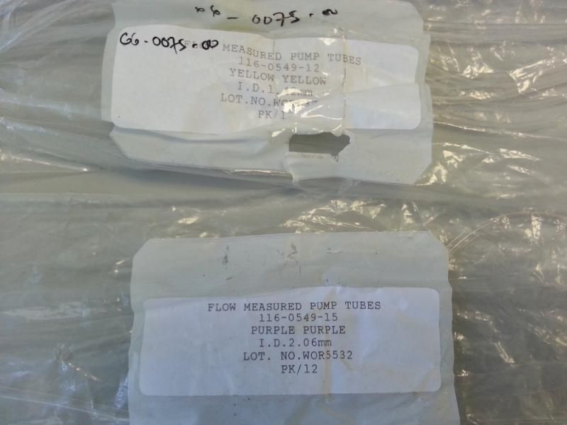

В комплекте к прибору идёт целая коробка с запасными трубками к перистальтическим насосам:
Трубки долго не живут, если их в конце анализа не вытаскивать из пазов насоса, так можно продлить их срок службы раза в 3. С соляной кислотой они не дружат, азотку переносят нормально.

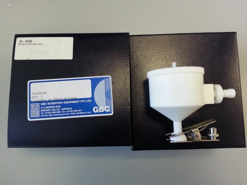

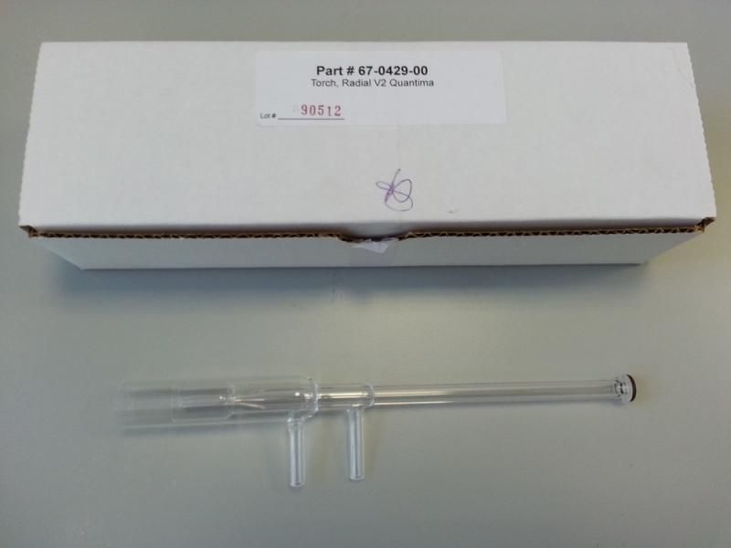

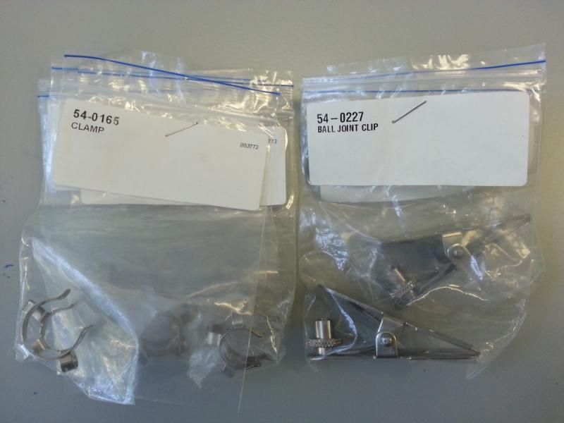

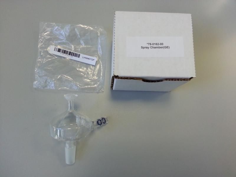

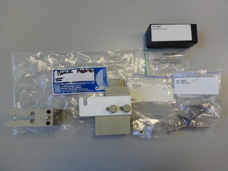

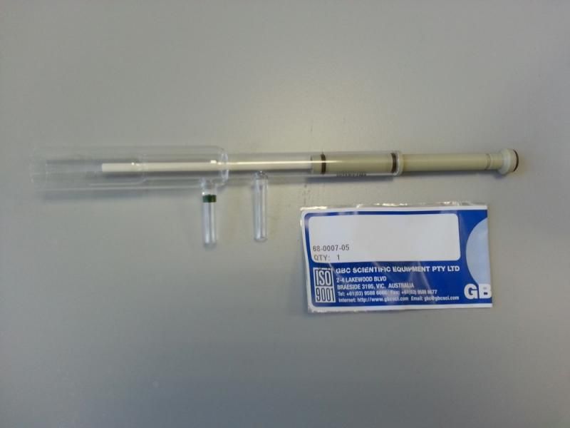

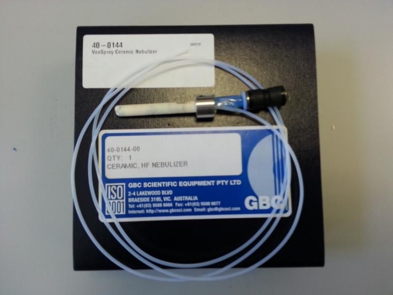

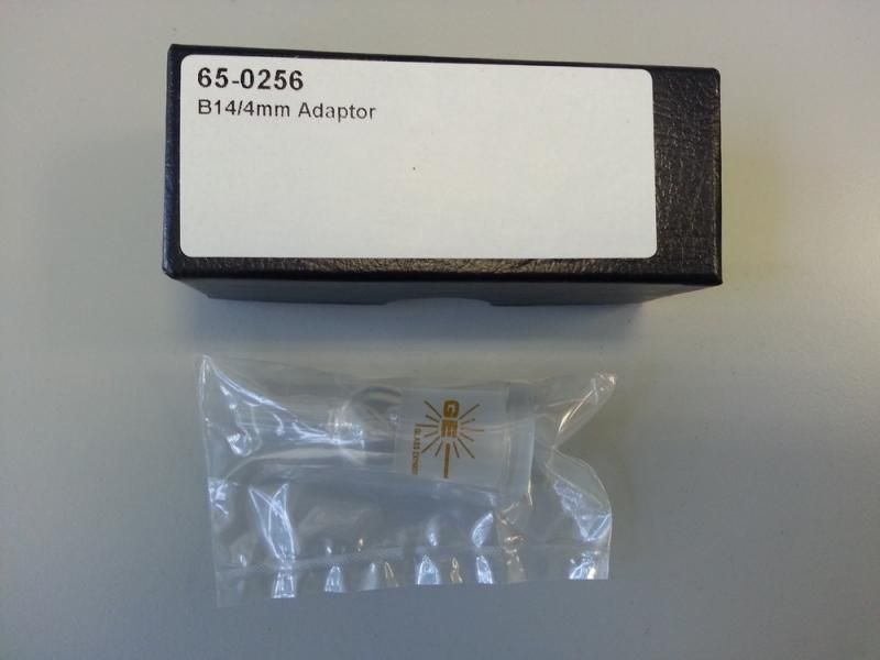

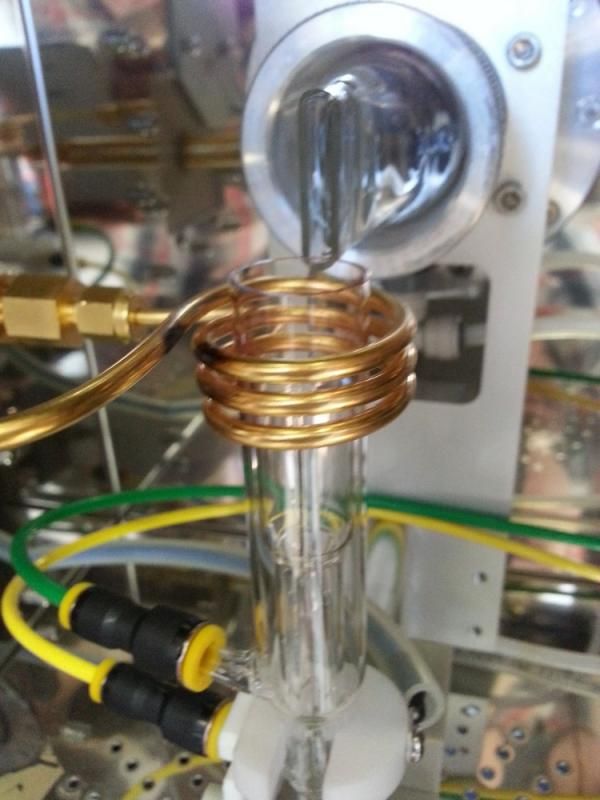

Вообще австралийцы порадовали меня обилием запасных частей и расходников, в комплекте было 4 обычных аргоновых горелки:

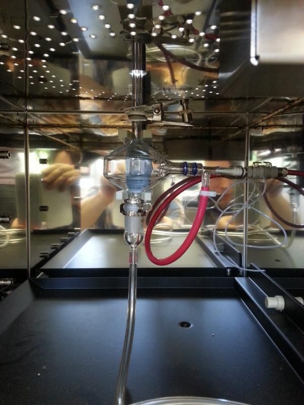

Одна горелка для растворов HF:
Две обычные распылительные камеры:
Одна фторопластовая камера для растворов HF:

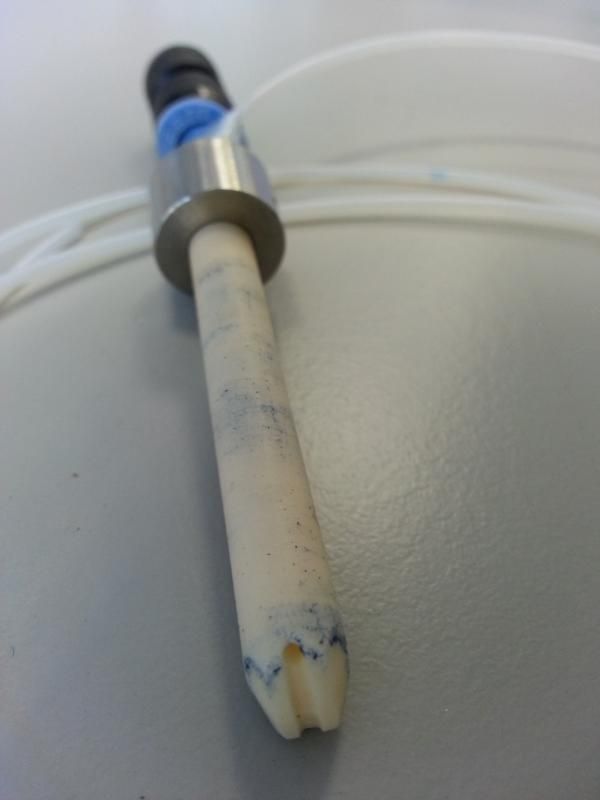

Два обычных эжектора:

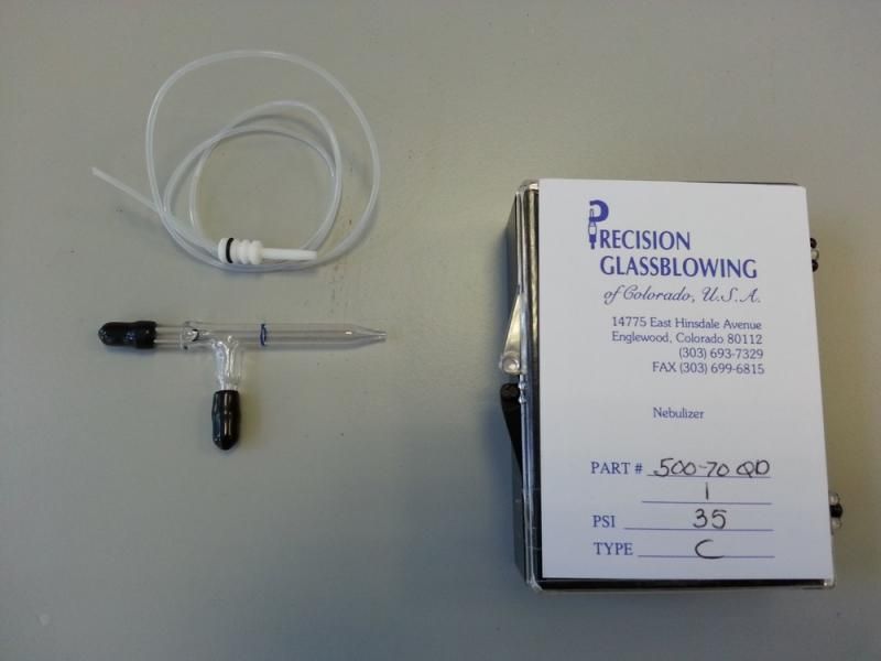

Один керамический эжектор для дисперсных проб:
Кстати фуфло полное, воспроизводимости никакой, распыляет хреново, крепление трубки для подачи пробы вообще на соплях держится и давлением насоса вырывает на корню. В общем мы плюнули на этот эжектор и не используем его. Хотя обычный эжектор забивается у нас регулярно и приходится его постоянно очищать. Лучше всего для этого подходит вот такой мембранный насосик жидкостной:
Вымачивание в растворе азотки долгое и не всегда помогает, а если воткнуть в противоход насос с раствором кислоты и без фанатизма продуть, то пробка обычно легко удаляется.

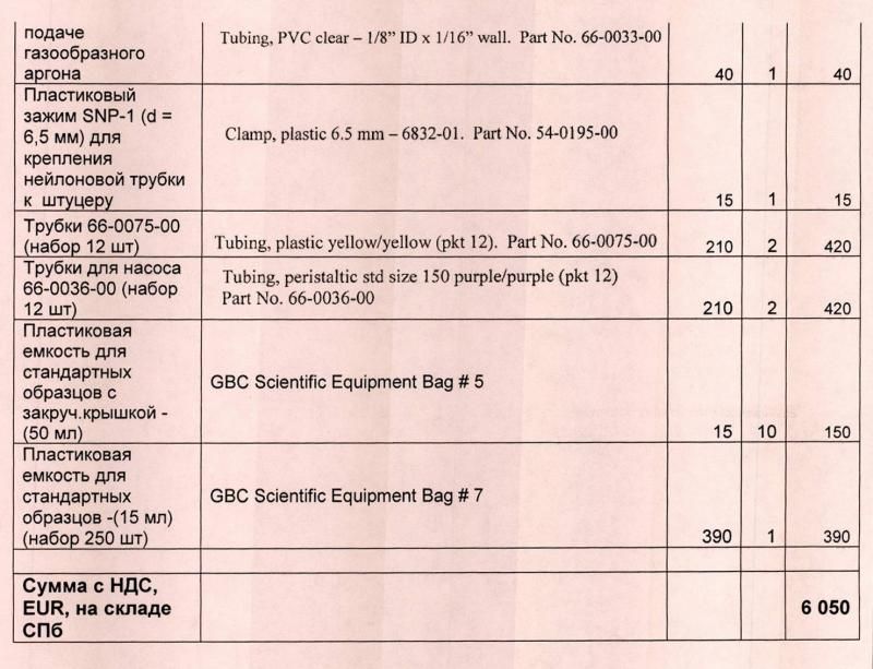

Вот ещё всякий ЗИП:

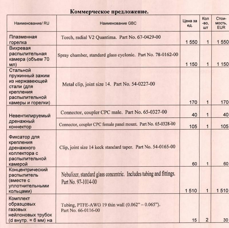

Вот коротенький прайс лист на расходники на 2014 год:

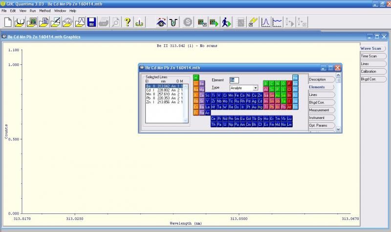

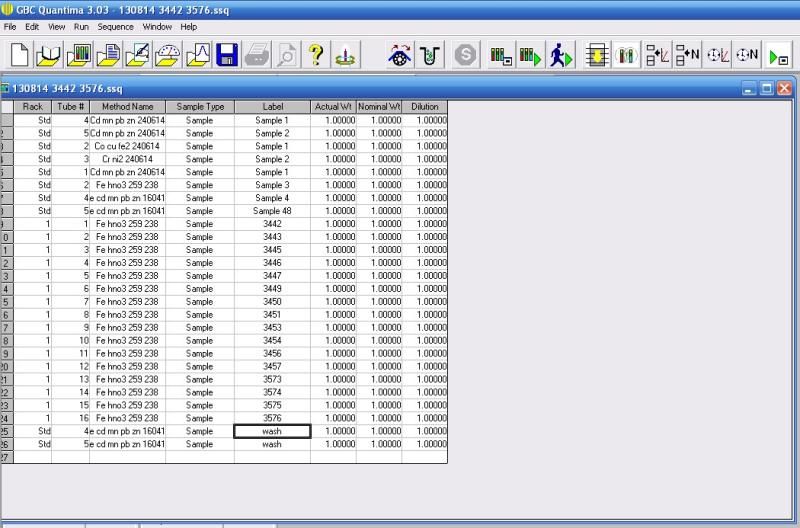

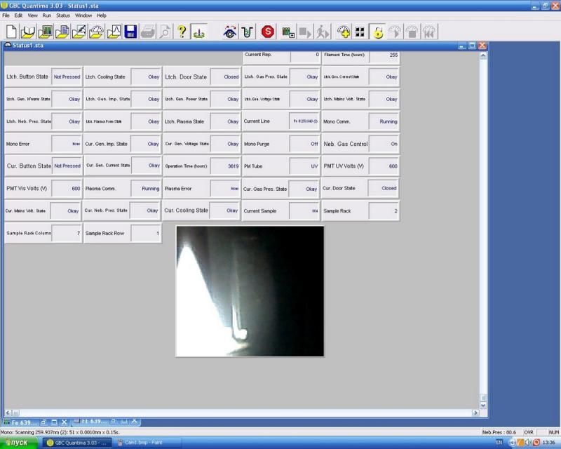

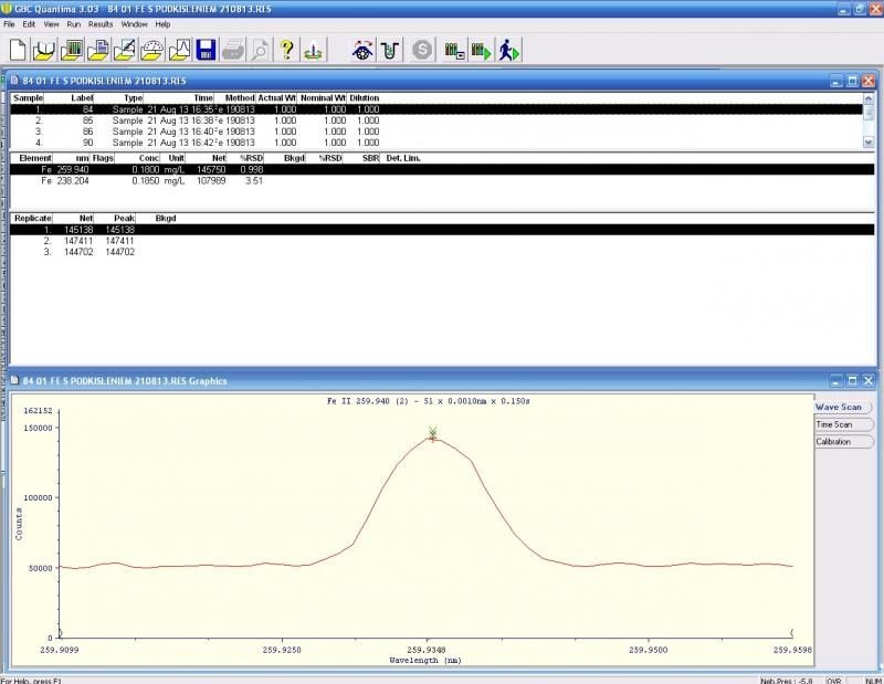

Программное обеспечение у атомника не сложное, хотя иногда сбивает с толку австралийский "сленг", например обычная кнопка ОК, у них обозначается как "Okay" :) Работает всё под Win XP, требует 2 COM порта, один для прибора, второй для автосемплера, при чём всякие переходники COM/USB не работаю, нужен именно физический COM порт
Программа выглядит вот так:
Создание метода:
Создание очереди:
Результат:
Внизу выложу кратенькие инструкции по использованию управляющей программы, для неискушённых пользователей.

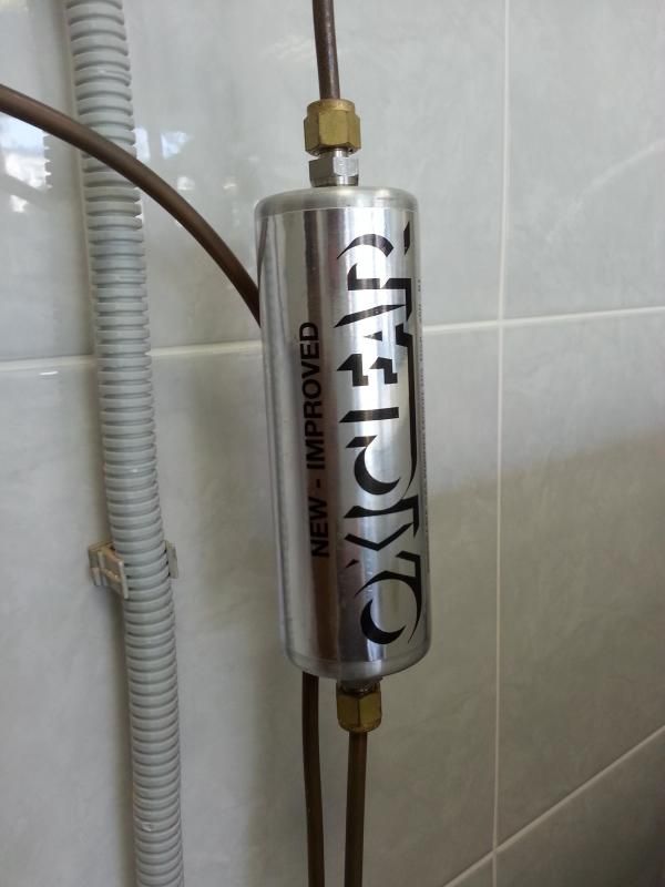

4) Качество газа и баллонов. Примеси, особенно кислород, не дают нормального поджига плазмы.
Про газовые балоны стоит упомянуть отдельно:
Нам частенько привозят баллоны с кривыми вентилями, которые травят то же, грязные штуцеры на баллонах необходимо протирать тряпкой перед подключением к линии. Особенно этим грешит Невский углекислотный завод, у Эрликида с этим намного лучше, но у нас снабжение экономит. В результате приезжают газели с откидным бортом, без тента, без подъёмника, баллоны в говне вечно, было несколько раз, что привозили вместо Аргона Кислород. Поэтому важно знать, что баллоны с Аргоном окрашены в СЕРЫЙ цвет, Азотные в ЧЁРНЫЙ, кислородные в СИНИЙ. Только вот этот синий, у них от грязи может стать серым :twisted: Ещё нужно обращать внимание на опрессовку баллонов, чтобы она была свежей, а то подсунут вам старый баллон не прошедший контроль, а потом обратно не примут.
В баллонах необходимо оставлять небольшое избыточное давление, чтобы вам потом его перезаправили и вернули в том же хорошем виде. Если вы его стравите до атмосферного и туда попадёт кислород в большом количестве, а потом гастербайтеры на заправочной станции не проверят, не продуют, а просто сверху дозаправят Аргоном, то получите газовую говносмесь. Шутка! Но и самим правила соблюдать необходимо.
Для удаления примесей можно поставить фильтры на линию аргона, в основном продаются сейчас только буржуйские дорогие (более 100 тыс р), отечественные фильтры видел только для хроматографов под маленький диаметр медной трубки и небольшой расход газа. Говорят некоторые умельцы делают сами такие фильтры: набивают металлическую трубку магниевой стружкой, ставят сеточку на торцах, ставят её в газовую линию и греют в трубчатой печке. Примеси кислорода окисляют магний и удаляются, всякая органика тупо сгорает. То что происходит локальный нагрев, то для газовой линии из металла это фигня, по пути до прибора остынет. А вот для нашего резинового шланга такая штука не подойдёт. Но это в теории сам не пробовал.

Импортный очиститель аргона - Sircal, но он маленький. Есть ЭПИШУР производства ЗАО Спектральная Лаборатория, С.-Пб.. В большом Эпишуре ресурс заявлен в ~5 раз больше, диаметры трубок тоже значительные (сопротивление потоку меньше).
