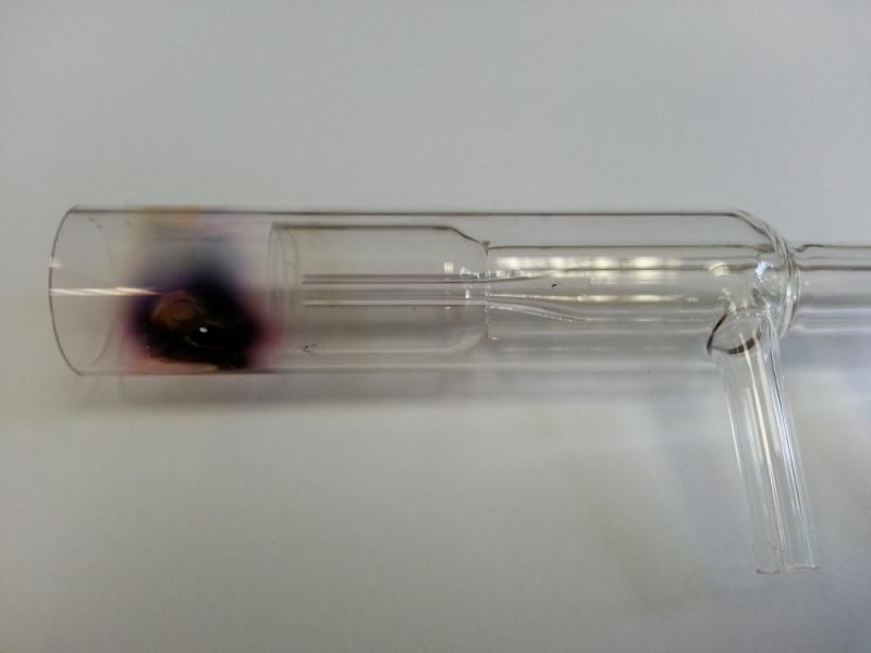

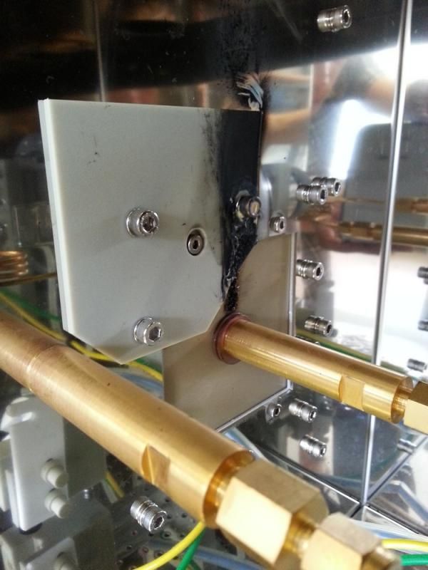

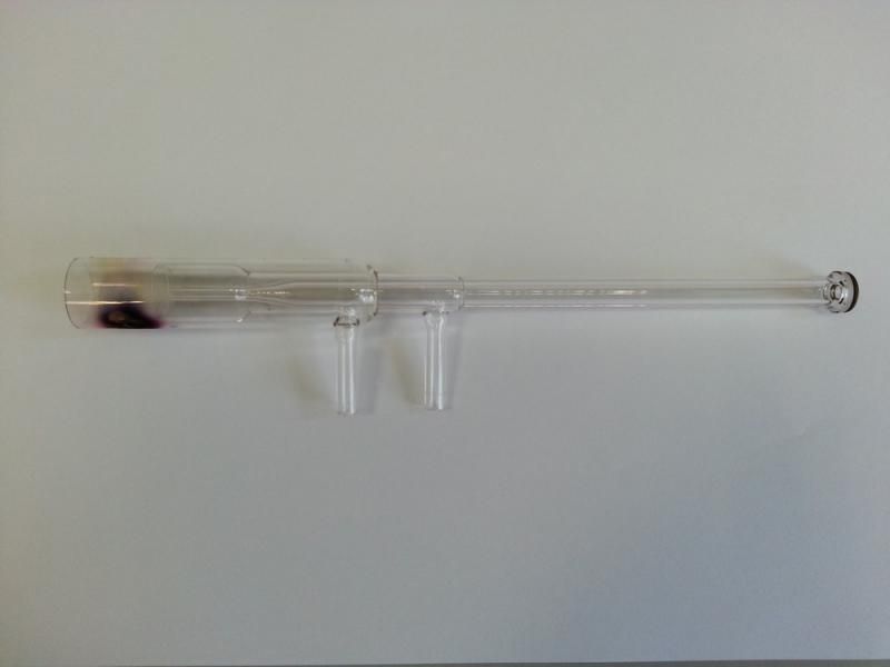

Начались первые проблемы, куда же без них. В начале рабочего дня поджигал плазму, прибор вместо характерного хлопка, стал издавать звуки на манер сварочного аппарата во время сварки. Открыл дверцу камеры горелки, а там дым и подтёки пластика на заглушке.
Видимо, произошёл пробой искры не на горелку, а на болтик крепления заглушки.
Заглушку почистили, но поджигать плазму прибор отказывался.
После подробного осмотра обнаружили ещё одну проблему, дырку в стенке горелки.
Сразу не заметили, потому что в этом месте у горелки всё время было небольшое тёмное пятнышко, как на катушке так и на горелке, сервисник сказал, что туда бьёт искра при поджиге плазмы, поэтому ничего удивительно в этих пятнах нет. Видимо, за год искра сумела прожечь дырку в стенке горелки. Написали письмо Австралийцам, так как было не ясно нормальное это явление для данного прибора и может быть горелка является расходным материалом, который с течением времени нужно менять из-за постепенного прожига. Однако нам ответили, мол так быть не должно, мы сами установили горелку не правильно, не отъюстировали её так чтобы она была равноудалена от обода катушки. Только блин как её юстировать? Там нет никаких юстировочных болтиков/винтиков, простые пластиковые пазы, куда вставляется горелка. Перевернуть горелку в другую сторону, чтобы она равномерно коптилась по ударами искры, тоже невозможно из-за конструкции. Так что взяли из ЗИПа новую горелку, благо у нас их в комплекте к прибору было 3 штуки, поставили вместо дырявой. Прошло 3 месяца, она опять закоптилась, но повреждения на стекле пока не видно, будем дальше наблюдать.

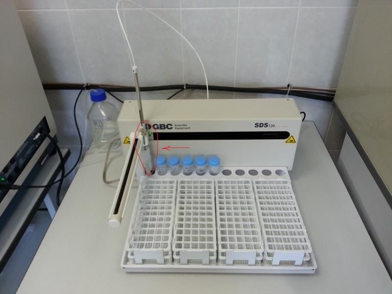

Глюк прибора №2
Обнаружили странную особенность, если по каким-то обстоятельствам игла автосемплера не опустилась в промывочный стаканчик или если опустилась, но он остаётся сухим, перистальтический насос автосемплера не качает воду, то прибор отказывается поджигать плазму. Выключение из сети автосемплера или прибора не помогает, перезагрузка программы или компьютера не помогает. Проблема решается, если отсоединить трубку подачи проб от автосемплера и опустить нейлоновую трубку от перистальтического насоса на приборе в стаканчик с водой, после чего запустить поджиг плазмы, а после благополучного поджига, запустить любую очередь для анализа. При этом автосемплер оживает и начинает работать, пока он промывает иглу, можно присоединить обратно трубку подачи проб к нейлоновой трубке перистальтического насоса.
Если игла всё же опущена, но в промывочном стакане нет воды и автосемплер отказывается её туда наливать через свой перистальтический насос, то можно вручную налить туда воды промывалкой, чтобы не отсоединять трубки. Иногда это помогает.

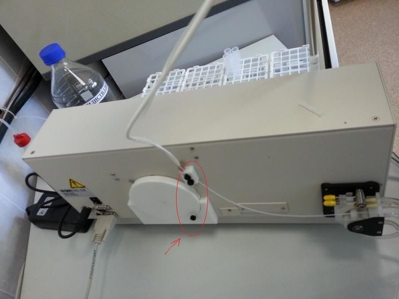

Глюк прибора №3
Прибор работал по программе, но в процессе эксплуатации у автосеплера разболтались болтики крепления подъёмного механизма иглы.
В результате игла упала в стаканчик промывки и больше не поднималась, но автосемплер свою работу не прекратил и продолжал гонять её в по планшету налево-направо, вверх-вниз по заданной программе. Иглу сильно погнуло, стаканчик промывки сорвало с крепленния, хорошо что всё сделано из пластика и починить всё было не трудно.
Вывод - проверяйте периодически крепления автосемплера.
