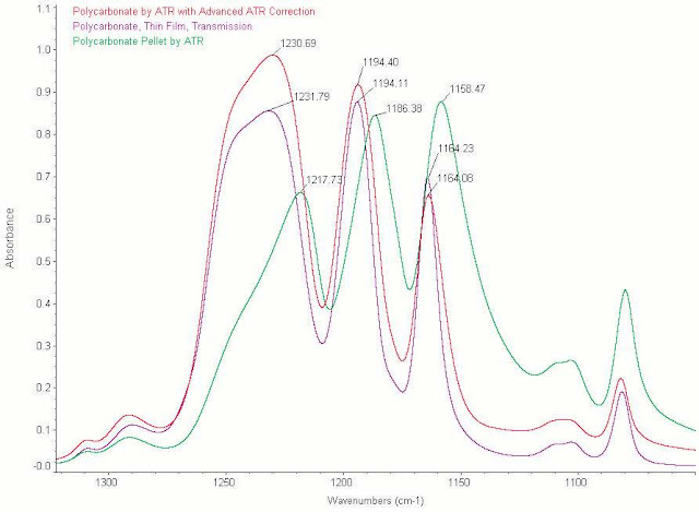

N oxide писал(а): Во-первых, занижается интенсивность поглощения.
На картинке приведен ATR (Attenuated total reflectance, он же НПВО на русском). Интенсивность и должна занижаться, как написал marat. В сервисной программе спектрометра должна быть ATR-коррекция (ATR-Correction) которая не всегда делается автоматически (обычно как раз не делается). После коррекции интенсивности будут исправлены.
Также ATR-коррекцию можно сделать в сторонних программах, например в ACD SpecManager.

N oxide писал(а): Интенсивность и должна занижаться, как написал marat. В сервисной программе спектрометра должна быть ATR-коррекция (ATR-Correction) которая не всегда делается автоматически (обычно как раз не делается). После коррекции интенсивности будут исправлены.

Пример НПВО-коррекции в OMNIC
Кстати, в OMNIC, в зависимости от версии, может быть как просто коррекция, так и интерактивная, когда меняя параметры можно сразу видеть результат.
