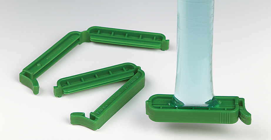

Сухие хранить при комнатной температуре при не очень низкой/высокой влажности этак 40-60% в любой упаковке. Перед употреблением(отрезают кусочек трубки ножницами) их обычно размачивают в горячем растворе. Примерно 1-5г соды кальценированной и 0,5г EDTANa2. Потом уже кипятят в дистилляте пару раз, чтоб отмыть от первого раствора. Потом по ситуации можно использовать клипсы:

В мешок наливают то, что хотят отдиализовать, затем зажимают второе горло клипсой или ниткой и подвешивают за нитку в сосуд с раствором, против которого диализуют. Подвес обычно делают, приклеивая нитку скочем к наружной стенке сосуда или привязывают на палочку, лежащую поперек сосуда сверху, или привязывают к лапке штатива. Сосуд с диализом обычно накрывают чем-нибудь, потому что, если он открыт, то мешок может пересохнуть в том месте, где у него пузырек воздуха и он не контактирует с раствором, а при пересыхании он может треснуть при механическом воздействии, так же из прикрытого сосуда не испаряется вода и состав системы остается более менее постоянным. Раствор можно перемешивать на магнитной мешалке. После употребления мешки либо выбрасывают, либо хранят в 20-30% спиртовом растворе в герметичном сосуде в холодильнике, предварительно отмыв их от раствора, для которого использовали. Герметичность мешка проверяют подвесив его в воздухе на непродолжительное время и удостоверившись, что из него не течет содержимое(перевернув мешок можно проверить герметичность второго горла.)
