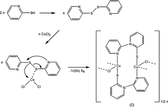

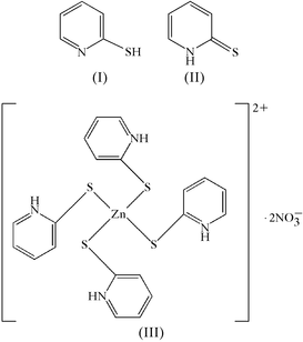

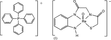

Marxist
А для какой реакции? просто в реакции присоединения, очевидно, участвуют два реагента, а то и больше. А в учебнике явно провели неполную индукцию.Феофилакт Косичкин писал(а):1. Фраза (почти дословно) взята из учебника 2003 года по органической химии, стоит без пояснений. Из приведенных там примеров следует, что присоединение по двойной (или тройной) связи во всех случаях энергетически выгоднее (легче), если в этой связи участвует углерод. Я просто не нашел теоретического обоснования такого явления...
http://journals.iucr.org/e/issues/2007/ ... cheme1.gifФеофилакт Косичкин писал(а):2. Можно один-два примера для наглядности?
http://journals.iucr.org/e/issues/2006/ ... cheme1.gif
http://journals.iucr.org/c/issues/2004/ ... cheme1.gif
http://www.chemistry.unimelb.edu.au/sta ... _label.jpg
вот так навскидку по поиску картинок гуглом нашлось

За картинки спасибо, но собственно по донорно-акцепторному механизму увидел только одну, где сера комплексует с ионом меди. Остально как будто обычная хим. связь.
