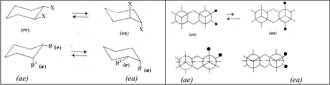

Дело в том что в обоих рассматриваемых соединениях кольцо не застопорено в конкретно этом кресле, это легко превращается в альтернативное кресло, которое как бы по форме и симметрии идентично исходному, однако экваторилаьные водороды становятся аксиальными и наоборот. Таким образом можно видеть что метилы взаимно равноценны, водороды возле метилов взаиморавноценны и т.д. Для первой структуры согласно этих соображений я насчитал 5 различных водородов в кольце + сигнал от метила. Однако вот картинки симулированного и снятого спектров и они показывают именно три сигнала. Я могу разве что предположить что формально уникальные протоны реально сливаются в один в виду малой разности их химсдвига. Можно еще посмотреть аналогичные структуры с сильными электроноакцепторыми заместителями, особенно влияющими через пространство.

А вот утверждения мне кажутся поспешными из тех соображений что в каждой из пар один из изомеров является "аксиально-экваториальным", независимо от конформации, а второй будет в условном равновесии "аксиально-аксиальный"-"экваториально-экваториальный". Причем если первое равновесие реальное, то второе заторможено.

Вообщем, в книге я прочитал, что для определения сигналов в ПМР в случае если молекула не жесткая, необходимо рассматривать максимально достижимую симметричную конформацию. Поэтому здесь больше дело в симметрии.
в cis-1,3-DIMETHYLCYCLOHEXANE точно 8 сигналов ПМР и 5 сигналов С13
в cis-1,2-DIMETHYLCYCLOHEXANE точно 6 сигналов ПМР и 4 сигнала С13.
в trans-1,3-DIMETHYLCYCLOHEXANE точно 5 сигналов С13, а вот насчет согналов ПМР я не уверен, от кольца точно будет 7 сигналов и теперь вопрос 2 сигнала от метильных групп или один? Ведь В С13 5 сигналов, то есть углероды двух метильных групп изохронны, несмотря на то что они не совмещаются при операции симметрии. Это обусловлено быстрым вращением их по кольцу. Так же ли сигналы протонов обеих метильных групп дадут один сигнал или же все таки 2?

ИМХО 1. И имхо именно его мы видим и на экспериментальном и на симулированном спектре в районе 0.8. Причем он должен щепиться на единственном соседнем водороде то есть быть дублетом, что более менее видно на экспериментальном.

Итааак. Ниже приложен архив с картинками экспериментальных спектров разных диметилциклогексанов, ПМР и 13С. В ПМРах там мультиплеты и их так и описывают в статьях. Также прилагаю статью в которой снимали навороченные спектры некоторых этих диметилов.
Ну и наконец я глянул на спектры 1,2-R,S-циклогександиола. Лучшее его описание имхо следующее:
Additionally, cis-1,2-cyclohexanediol was confirmed by its melting point (98◦C). NMR (CDCl3) , ppm
2.63 (2H, CHOH), 3.35 (2H, CHOH), 1.97 (2H, HCHeCHOH), 1.71 (2H, HCHaCHOH), 1.27 (4H, CH2CH2CHOH)
То есть как вы видите если сигналы удается растянуть то экваториальные и аксиальные начинают выходить раздельно, если бы еще и последний сигнал удалось растянуть, то было бы 6 сигналов которые мы и ожидаем: 5 от кольца и один от заместителя.
В случае диметилпроизводных 6 метильных протонов выходят четко и самостоятельно, а остальные жесточайшим образом щепятся друг на друге и полученные мультиплеты наезжают друг на друга, чисто случайно давая различимые 2 сигнала. Только так я могу обьяснить "три сигнала".
