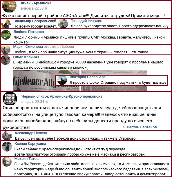

Re: Армянск
Сообщение зыркало1 » Вс сен 16, 2018 3:59 pm
Но такое же слайд-шоу...
