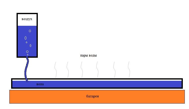

Решал проблему низкой влажности в кабинете, покупать дорогие увлажнители жаба душит, а дешёвые жужжат противно и бачка воды надолго не хватает. Поэтому соорудил вот такую систему:
Схематично выглядит, как поилка для животных, да и обычные увлажнители по такому же принципу устроены, только наливать воду в них не удобно, в отличие от моего девайса.

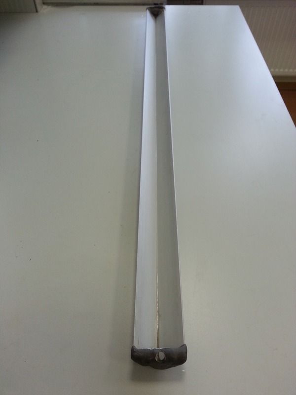

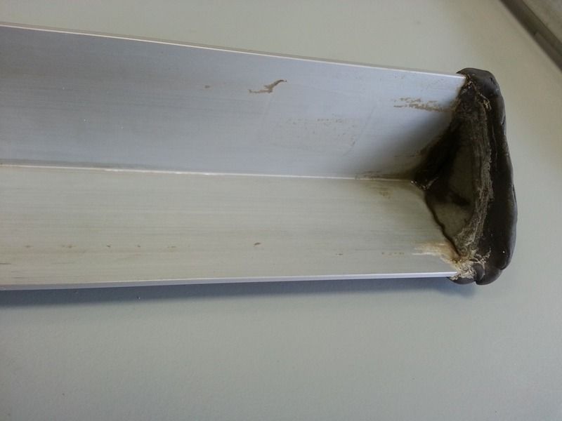

Далее идём в магазин покупает алюминиевый уголок, эпоксидную замазку, силиконовую трубку и бидон для воды.

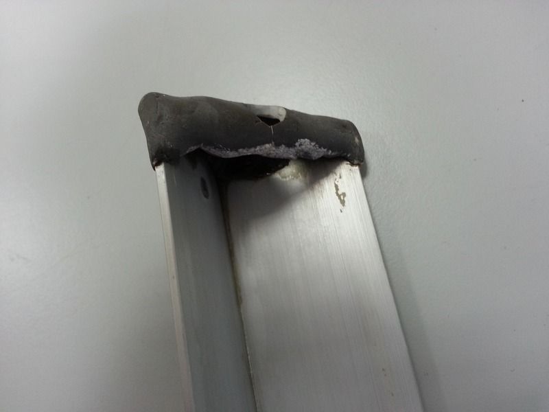

С торцов уголка делаем из эпоксидной замазки заглушки
при чём одну заглушку делаем прямой, а вторую в виде буквы "Г", потом сверлим в верхней части дырку для трубки подачи воды.

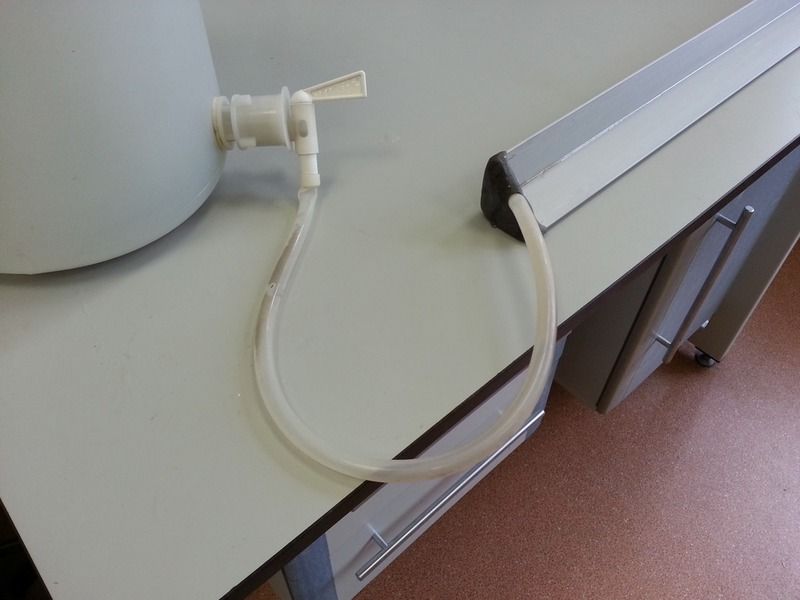

Соединяем бак с водой с уголком:

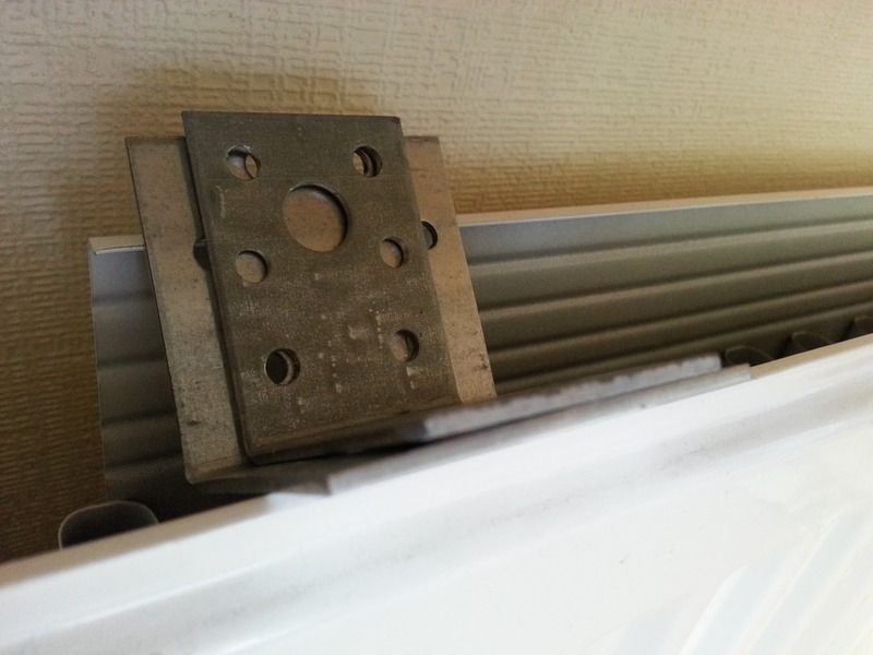

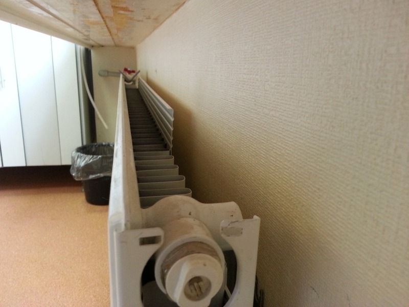

Снимаем верхнюю крышку с батареи:
И устанавливаем туда уголок, ещё хорошо подложить несколько таких уголков чтобы вода равномерно распределялась по уголку:

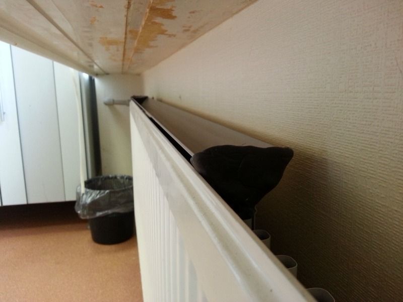

Соединяем ёмкость с уголком, устанавливаем в нужном месте:
При закрытом кране наливаем воду в ёмкость, проверяем все соединения, хорошо ли прикручена верхняя пробка и после открываем кран подачи воды:
Вуаля! Единственный недостаток булькает система громко )))

проложить трубку по всей длине уголка, проколоть n-раз, отрыть крышку бидона- булькать не будет. правда количество проколов подбирать надо будет, чтобы потоп не устроить и увлажняющий эффект был.
IB
Сообщения: 3098
Зарегистрирован: Ср июл 25, 2007 9:12 pm
Re: Самопальный увлажнитель воздуха
Сообщение IB » Ср апр 20, 2016 2:55 pm
Stupid_Chemist писал(а):отрыть крышку бидона- булькать не будет. ... чтобы потоп не устроить
Если просто дырку, тогда потоп точно будет :).
А вот если сделать в варианте сосуда Мариотта - то будет чуть лучше, но всё равно разность давлений будет существенной за счёт самой трубки.
В остальном верно - отверстия нужно сделать маленькими и немного разновысотными. Для этого не имеет смысл прокладывать трубку по всей длинне, она просто не будет работать.
Ещё можно соорудить демпфер, например в виде резиновой груши. Подойдёт классический резиновый пипетор - http://mankor.ua/upload/iblock/ec5/ec51 ... 84a2e6.jpg - правда придётся его покалечить для этого :)
