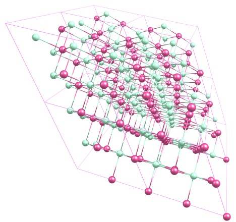

Да, сталкиваются, да, это важно. Скажем VASP будет крешиться с сообщением "The distance between some ions is very small"
Это достаточно типовая ошибка для тех кто знакомится с периодическими условиями, поскольку кристаллические ячейки очень часто имеют атомы в углах, на ребрах или гранях.
То есть люди визуализируют в чем нибудь вот такое:
И потом вкидывают в инпут 4 цинка и 14 серы (желтые круги).
Ну можно попробовать отбиться на основе готовых решений: Скажем при генерации новой ячейки автоматически и не демонстрируя ничего пользователю (ну или плашка "Идет проверка") - генерировать из имеющейся ячейки 2x2x2 суперячейку и в ней проводить контроль наличия близкорасположенных атомов, если такие есть - выкидывать пользователю сообщение "В системе есть атомы расстояние которые будут близкорасположенными при использовании периодических условий" (пользователю суперячейка не показывается и нигде в координатах не отображается, чисто технический файл). Более продвинутое решение - это еще и указать пользователю какие именно атомы вызовут проблему.
