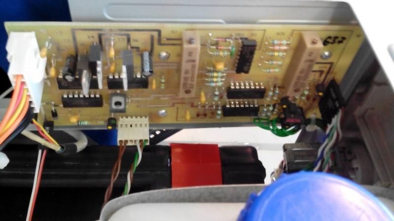

Какой-то торчащий из платы провод, ведущий в никуда:
